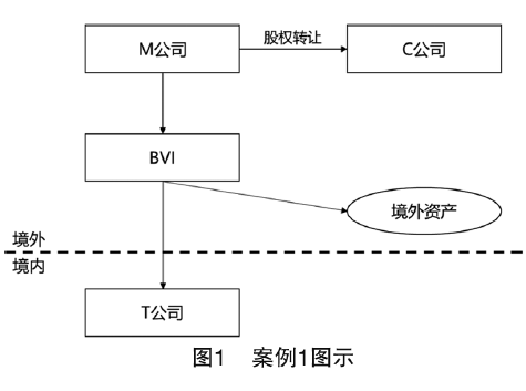

  • 案例1(见图1):M公司(境外公司)持有BVI公司(境外公司)100%的股权,BVI公司持有T公司(境内公司)100%的股权,同时BVI公司还持有其他境外资产。M公司将其持有的BVI公司100%的股权转让给C公司(境外公司),从而间接转让T公司(境内公司)的股权。
  • (1)直接以BVI公司直接持有境内T公司股权的计税基础作为间接财产转让的扣除成本。若M公司通过境外多家非居民企业间接持有境内T公司股权,扣除成本则以最后一家非居民企业直接持有境内居民企业股权的计税基础作为扣除成本。
  • (2)由于M公司直接转让BVI公司股权给C公司,可以通过会计恒等式还原出针对境内资产的转让收入。第一步:已知M公司转让BVI股权的公允价值,即对应的BVI公司所有权权益的公允价值,根据资产公允价值=负债公允价值+所有者权益公允价值,结合BVI公司的资产负债表中负债金额,还原得到BVI公司总资产的公允价值。第二步:如果BVI公司既持有境内T公司股权,还持有其他境外资产,根据境内资产公允价值=BVI公司总资产公允价值-境外资产公允价值,就可以还原得到本次针对BVI公司股权转让总价款中关于境内资产的转让收入。
  • (3)此时,用股权转让收入向下还原的针对境内T公司股权的公允价值减去BVI公司直接持有T公司股权的计税基础,则可以计算出本次间接财产转让对应中国境内资产征税的应税所得。

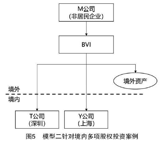

  案例6(见图5):假设非居民企业M公司成立全资控股子公司BVI,BVI公司全资持有在境内的深圳T公司和上海Y公司,同时还持有部分境外资产。模型二在计算时,直接用M公司转让BVI公司的收入扣除M公司转让BVI公司的成本,扣除对应境外资产的净增(减)值来剥离出对应境内资产的增值。若BVI公司只持有一家境内公司是可行的。但如果BVI公司同时持有境内多家公司股权,如本案例中BVI公司同时持有深圳T公司和上海Y公司股权,假设此时T公司股权是增值的,Y公司股权是减值的。那么,我们用模型二计算出来的对应境内资产的所得实际上是把T公司增值和Y公司减值混合在一起的所得。如果从间接到直接穿透,即假设M公司是直接持有境内深圳T公司股权和上海Y公司股权,M公司将T公司股权和Y公司股权转让给C公司时,T公司因为增值需要在深圳缴纳预提所得税,Y公司因为减值不需要在上海缴税,则上海的减值和深圳的增值肯定不允许混合在一起。所以,模型二的方法实际上也存在偏颇。
