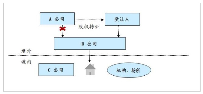

根据以上税法规定,当一家非居民企业(“A公司”)在转让另外一家境外企业(“B公司”)的股权时,由于B公司所在地为境外,即A公司取得的股权转让所得来源于境外,因此A公司无须就上述股权转让所得在中国申报缴纳企业所得税。
然而,2009年12月10日公布的698号文(2008年1月1日起执行)以及国家税务总局公告2011年第24号[1]第六条对非居民企业股权转让所得做了进一步的具体规定,并对上述原则性规定产生了重大改变和影响。698号文首次提出,如果非居民企业通过滥用组织形式等安排间接转让中国企业股权,且不具有合理的商业目的,则中国税务机关可以按照经济实质对交易重新定性,否定中间控股公司的存在,从而视为该非居民企业直接转让中国居民企业股权并要求其在中国就股权转让所得缴纳企业所得税(税率一般为10%)。
以上述A、B公司为例,如果B公司同时持有中国境内公司C的股权,当A公司转让B公司的股权时,如果中国税务机关认为此次转让不具有合理的商业目的且B公司没有实质性的经营活动,则其可以否定B公司的存在,而将该股权转让交易视为A公司直接转让C公司的股权,进而A公司需要就其取得的股权转让所得在中国申报缴纳企业所得税,本案例如下图所示。

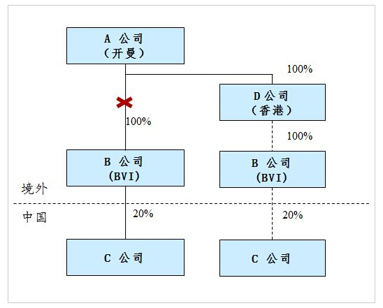

本条件的主要目的是防范境外企业滥用税收协定安排。同样以上述A、B、C公司举例,假设A公司通过B公司间接持有C公司20%的股权,A公司将B公司的股权转让给境外公司D,假设D公司再次将B公司转让给境外公司E,该交易与A公司直接将B公司转让给E公司的交易相比,如果没有减少中国应税财产在中国的所得税负担,则符合该条件。
然而,如下图所示,假设A公司为开曼公司,而D公司为香港公司,由于(1)开曼和中国之间没有避免双重征税的税收协定;而(2)香港和中国内地的税收安排规定,如果香港公司持有中国公司(主要资产为非房地产)股权比例低于25%,则股权转让不在中国征税。因此,如果未来D公司再次将B公司股权转让时,如果其持股比例低于25%,则中国的征税权会由此受到限制,从而与A公司转让B公司股权相比,会导致中国所得税负担减少。在这种情况下,则不符合本条的规定。
