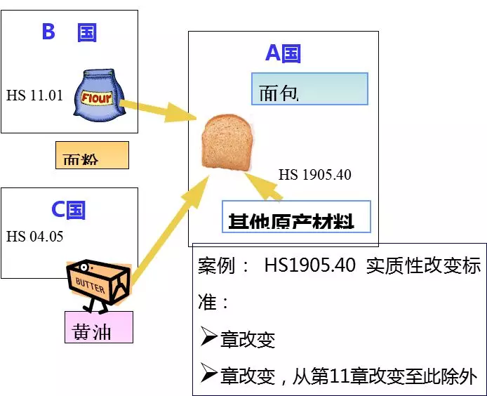

★ “税则归类改变” 标准★
是指在某一国家(地区)对非该国(地区)原产材料进行制造、加工后,所得货物在《中华人民共和国进出口税则》中的四位数级税目归类发生了变化。
案例:
