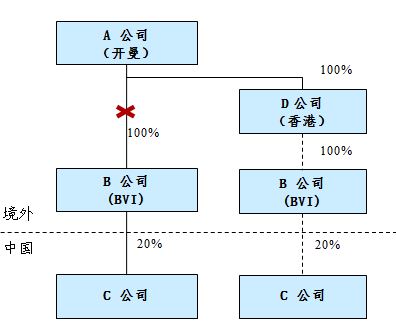

本条件的主要目的是防范境外企业滥用税收协定安排。同样以上述A、B、C公司举例,假设A公司通过B公司间接持有C公司20%的股权,A公司将B公司的股权转让给境外公司D,假设D公司再次将B公司转让给境外公司E,该交易与A公司直接将B公司转让给E公司的交易相比,如果没有减少中国应税财产在中国的所得税负担,则符合该条件。
然而,如下图所示,假设A公司为开曼公司,而D公司为香港公司,由于(1)开曼和中国之间没有避免双重征税的税收协定;而(2)香港和中国内地的税收安排规定,如果香港公司持有中国公司(主要资产为非房地产)股权比例低于25%,则股权转让不在中国征税。因此,如果未来D公司再次将B公司股权转让时,如果其持股比例低于25%,则中国的征税权会由此受到限制,从而与A公司转让B公司股权相比,会导致中国所得税负担减少。在这种情况下,则不符合本条的规定。
