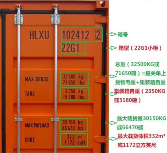

15.如何获知船公司集装箱皮重数据?
每个集装箱的皮重都可从集装箱门边喷涂信息获知,也可通过船公司提供的集装箱皮重在线查询工具获知。
16.谁为集装箱皮重数据的准确性负责?
船公司。船公司将对集装箱门边标示的和查询工具显示的皮重准确性负责。托运人可放心使用其数据(集装箱箱门拍照留底,有备无患),错了也与你无关。

牛小弟
VGM新规很严格,每个集装箱的箱门一定都要亲自拍照留底,最好不要委托他人拍照,散货重量以报关资料为准。

junion
过磅就好,让司机拍下柜门看柜重,然后一起发给船公司,很容易的。
