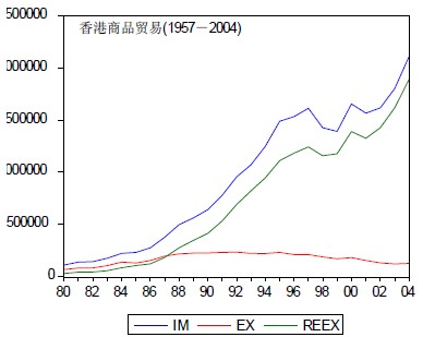

随1978年内地实行改革开放政策,香港制造业逐渐向内地扩散,香港的加工贸易也逐渐由本地加工为主向异地加工为主发展,形成了世界级规模的珠江三角洲加工业基地。大规模的异地加工带动了原材料和产成品的转口,形成了“中转贸易”与异地制造程序相结合的新模式,香港作为转口贸易港的地位和作用得到进一步发挥和加强,转口贸易迅猛发展,在整体出口值中比重逐年上升,平均每年以2.75%的速度增长。1988年转口贸易额高达2754亿元,比上年增长51%,一举超过港产品出口,所占比重达到56%,此后地位持续提高,占出口贸易(包括港产品出口和转口)的比重由1988年的56%升至1991年的70%,1993年的78.7%,1993年转口贸易额高达8232亿元,使香港的对外贸易由60年代以来以港产品出口为主再转为以转口贸易为主。而港产品出口货值也持续增长,港产品出口的绝对数额在1992年达到历史最高点,为2341亿港元。
1993年开始,港产品出口总值就持续下降,在整体出口中的比重则随转口贸易的迅猛发展而持续下降,从1980年的70%下降至1993年的21.3%。港产品出口的明显下跌,反映出口结构续向转口及离岸贸易转移。

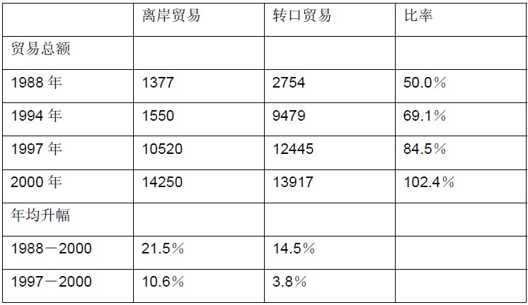

根据香港贸发局1996年4月发表的《香港贸易及贸易支援服务》的调查报告显示,1994年香港公司从事的离岸贸易总值达6550亿港元,比1991年的2700亿港元增长了1.4倍,年均增长率高达34.4%。离岸贸易相对转口贸易的比例也由1988年和1991年的50%升至1994年的70%,在GDP中的比重由1991年的40.4%升至1994年的64.4%。香港公司经营的离岸贸易(包括直接付运和转运)不断增长,据香港贸发局的调查,1997年该数据超过1000万亿港元,这一趋势继续发展(见表二)。在1997 年至2000 年期间,离岸贸易年均增幅高达10.6% ,较同期香港出口总值年均增长率2.6%为高, 显示离岸贸易迅速扩展。

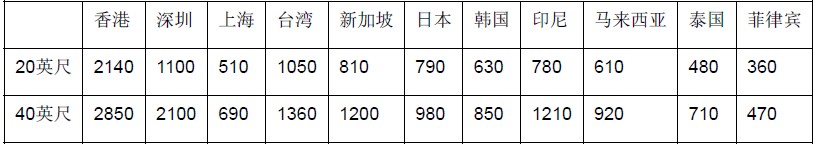

香港港口效率高受到世界公认,但香港港口码头的费用成本高也一直为人诟病:香港的码头装卸费达每标箱1200—1800元,是内地港口的五至七倍,较新加坡高1/3—1/2,较高雄高一倍。航运成本方面:由上海至洛杉矶比由香港至洛杉矶每标箱可节省300—***美元。另外,以美国三藩市为基地的物流服务供应商飞驰集团在盐田附近开设保税仓,其负责人称:香港的航运及仓储服务收费,较华南地区港口高,部分收费更高出二至三成,为广大客户的成本开支带来一定压力。
表3 亚洲各大港口的货柜码头处理费 单位:港元
资料来源:香港付货人委员会

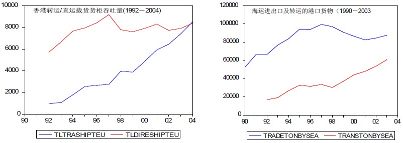

从香港转运和直运的货柜吞吐量看(下图a),从1994年前后一直到2004年,香港的直运载货货柜吞吐量(蓝色)一直保持一个水平,停滞不前,而转运货柜吞吐量(红色)则一直处于上升趋势,而且,自1999年始,增长速度加快,标志香港货柜吞吐量已步入转运阶段,到2004年转运货柜吞吐量总数已超过直运货柜总数。
货物吞吐量方面(上图b),海运进出口贸易总量(蓝色)在1997年达到高峰,然后就一直处于下降趋势,到2001年后停滞不前。而经海运处理的转运货物总量(红色)则从1998年后逐年上升,大有赶超海运进出口总量的趋势。

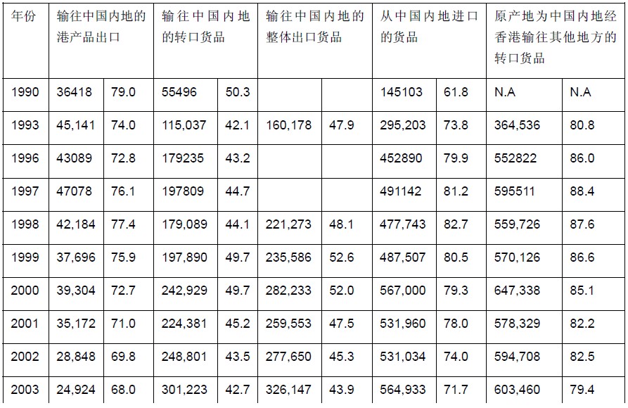

4.1.2 加工贸易(指来料加工和进料加工,以进养出的贸易)带动两地转口贸易增长的动力一直在削弱(表四),两地转口贸易的增长速度放缓
香港外发加工1贸易的比率表明,输往中国内地的转口货品中涉及外发加工的比重从1990年开始总体下降趋势,除1999和2000年有一个小高峰(但仍低于1990年水平);从中国内地进口的货品中涉及外发加工的比重从1999年开始持续下降,占来源地比例的下降说明外发内地加工产品直接付运的增加。这可从《香港贸易及贸易支援服务》的研究报告获证,该报告表明:在受访公司所销售的中国产品中,绝大部分经香港转口往海外市场,但转口所占比例由1991年的81%下降至75%。同时,转运和直接付运的比重则分别由11%和8%上升至13%和12%。各地经香港对内地转口的年均增长率由八十年代的54.7%降至九十年代的25.5%,内地经港转口年均增长率由八十年代41.9%降至23.7%(阎波,1995)。
表4 涉及外发中国内地加工的贸易的估计货值(百万港元)及估计比率(百分比)
资料来源:香港统计年刊二00四年(1998-2003) P62和一九九八年(1990-1997) P48

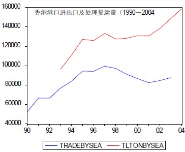

4.1.2 港口货物处理量(蓝色)的增长速度快于经港口处理的进出口货物量(红色)
由于转运是指以联运提单或空运联运提单,由香港境外地方,托运货物往另一个香港境外地方。转运货物可以从装卸其入口的运输工具卸下作短暂的储存,然后运回同一运输工具或转到另一个香港境外地方。转运货物的付货点与提货点均在香港以外的地方,故无须向香港海关申报其货值,货物也不需要香港加工或重新包装,只是短暂停留后,经转载再运往目的地,而货值不计入香港的贸易统计中,对于港商而言,属离岸贸易。

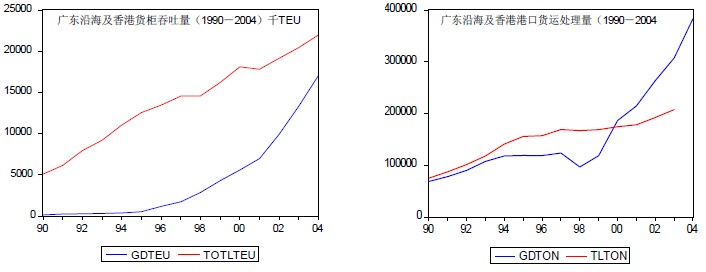

从下图a可以发现,自2001年开始,以广州港和深圳港为主体的广东沿海港口所处理的货柜吞吐量(GDTEU)呈直线上升趋势,增长速度快于香港港口的货柜吞吐量(TOTLTEU)。对于港口货运处理量(图b),1998年始,以广州港和深圳港为主体的广东沿海港口处理的货运量(GDTON)的增长速度就快于香港港口,到2000年已超过香港港口货运处理量(TLTON)。因此,可以得出结论,自2001年始,经香港港口转运逐渐向内地港口直接付运发展。
4.2.1 香港港口海运货物吞吐量和远洋货柜吞吐量的增长放缓对应内地港口尤其是珠三角的广州、深圳港口的远洋货物、远洋货柜处理量迅速发展

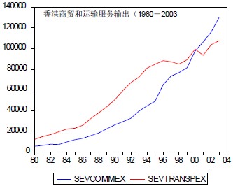

4.2.3 以离岸贸易为主体的商贸服务输出(蓝色)的增长速度快于以海运为主体的运输服务输出(红色)的增长
从服务贸易各组别所占比例变动看,运输作为一种贸易支援服务,本身就是一种服务贸易,其增加值并不统计在商品贸易中,而是统计在服务贸易中。香港港口处理货物或货柜,这是提供了运输服务,因此运输服务输出在所有服务输出中的比例也可反映离岸贸易(特别是转运贸易)发展的情况。数据显示:从1995年开始,运输服务输出在所有服务输出中所占比例开始持续下降,从1994年的34.6%下降至2003年的29.7%。而反映离岸贸易发展(转运和直接付运贸易)的商贸服务及其他与贸易相关服务输出在所有服务输出中的比重则在1995年首次超过1980年的19.2%水平,达到19.3%,此后开始持续上升,1999年开始,上升速度也加快,到2003年达到35.9%,两者对比反映了内地直接付运的发展。
